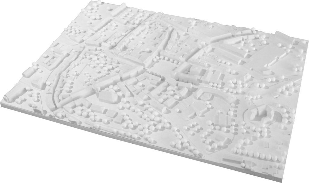

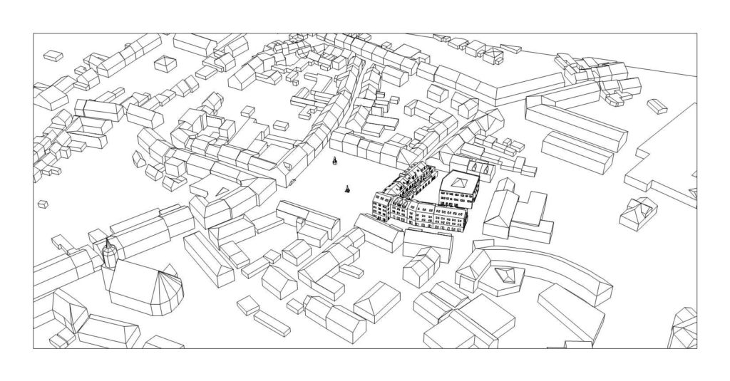

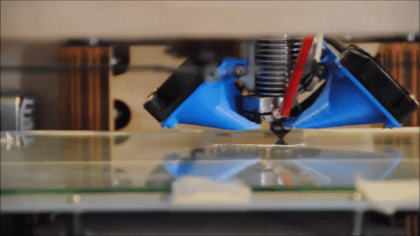

Ziemlich schnell entschied ich mich dafür, die Modelle mit dem 3D Drucker zu drucken, da die Alternativen mit Holz zu aufwendig und Styrodur oder Pappen zu ungenau und unsauber gewesen wären. Die Vorbereitung hat allerdings einige Zeit in Anspruch genommen, weil ich jedes zu druckende Häuschen im CAD (Rhinoceros) erst konstruieren musste. Über das Internet erfuhr ich, dass dem FabLab ein 3D-Drucker zur Verfügung steht. Daraufhin richtete ich mir für zwei Wochen dort einen Arbeitsplatz ein. Die Mitglieder sind alle sehr freundlich - mir wurde alles nötige zum selbstständigen Drucken erklärt und wenn Probleme auftraten, half man mir fachkundig.
Mein erstes Modell im Maßstab 1 zu 1000 war innerhalb einer knappen Woche fertig. Daher entschied ich mich auch das zweite, in 1 zu 200, mit dieser Methode zu verwirklichen. Dies stellte sich als komplizierter heraus, da die Gebäudeteile detaillierter gestaltet waren. So musste ich teilweise noch Stützstrukturen im CAD hinzufügen, damit z.B. Balkone gedruckt werden konnten. Das war aber kein großes Problem, da diese im Anschluss einfach mit einem Cuttermesser herausgetrennt werden konnten.
